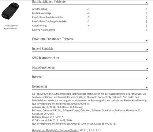

Die Onlineseiten von MB werden wohl nicht gepflegt.
Seit Januar ist eine Apple IPhone 5 Ladeschale erhältlich, auf der MB Seite nur IPhone 4 !
Eine iPhone5-Ladeschale habe ich sogar schon seit letztem Jahr in meinem Wagen, aber meiner ist ein C204. Und beim C204 ist der Datenstand der Website auch korrekt.
Da die Teilenummer der iPhone 4-Ladeschale für den C204 identisch ist mit der für den W205 gehe ich stark davon aus, dass die Ladeschale und Funktionen der iPhone 5-Ladeschale für den C204 wiederum in den W205 übertragbar sind. Nur sind die entsprechenden Daten leider nicht beim W205 eingepflegt worden.
Screenshot-99
