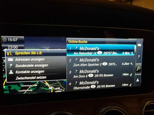

Hallo @ultrax
ich bin jetzt extra mal in die Garage gegangen und habe deine Beispiele ausprobiert.
1. Sonderziel online Suche:
Das Comand fragt "bitte bitte nennen Sie den Namen des Ziels" (Bild 1)
Nach Ansage "Ikea" werden Adressen von Ikea-Läden angezeigt (Bild 2)
2. Navigiere nach McDonalds
Es werden irgendwelche Adressen angezeigt, vielleicht gibt des dort ja einen McDonald (habe leider kein Bild gemacht)

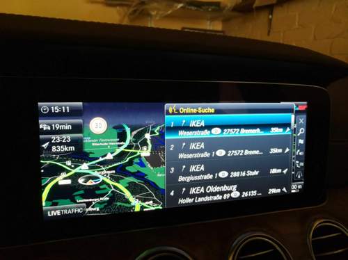

Wenn Ich sage "Navigiere nach McDonald Bremen" werden nur Adressen im Raum Bremen angezeigt (Bild 3)

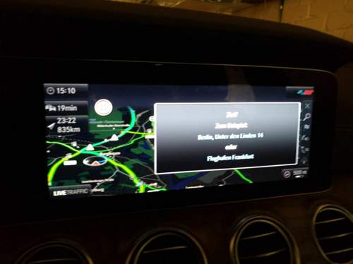

Bei "Navigiere nach McDonald Frankfurt" nur Adressen im Raum Frankfurt (Bild4)
Bei "Navigiere nach Ikea Bremen" werden Ikea-Läden im Raum Bremen angezeigt (Bild5)
Bei "Navigiere nach Flughafen Frankfurt" kennt er 2 Adressen (Bild6)
Es hilft also wohl, wenn man den Ort dazu nennt.
Also bei mir funktioniert es einwandfrei und die Ergebnisse kommen innerhalb von ca. 30sek.
Direkt nach dem Einschalten des Comand kam nach dem Sprachbefehl "Online Suche" die Ansage "keine Internet Verbindung". Beim zweiten Versuch hat es dann geklappt, da war auch LifeTraffic aktiv. Vermutlich benötigt der Aufbau der Internetverbindung eine kurze Zeit. Fahrzeug stand in der Garage.
Mein Comand ist von März 2020, einziges Update seitdem: Kartenversion auf 360.
Ich hoffe, das hilft Dir.
VG
Andreas

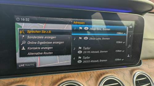

Danke für eure Hilfe, genau das wollte ich hören, auch wenn es mein Problem nicht löst. Mir wird ja gleich durch das Comand gesagt, dass der Dienst nicht verfügbar ist. Sieht man auch sehr schön an den Bildern:
Bei Andreas steht ganz oben drüber Online Suche, bei mir wird ausschließlich in Adressen gesucht. Schöner Mist, ärgert mich so dermaßen, da ich ja eh schon so lange gezögert habe, alle Dienste zu verlängern. Hinzu kommt dann die Ignoranz von Mercedes, dass bringt mich am meisten auf die Palme.
