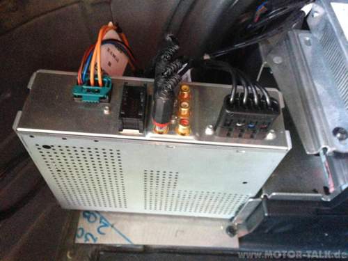

Moin !
Nachdem mein freundlicher Mercedes Händler sich sehr bemüht hat, am Ende aber leider nicht helfen konnte, hoffe ich, daß sich hier jemand gut auskennt.
Ich möchte am NTG1 einen Aux-In Eingang für Musik vom Iphone 5 nachrüsten.
Verbaut ist ein NTG1 inkl. TV-Tuner, das Display fährt hoch bzw. runter um eine CD oder Kassette einzulegen. Nein, im Handschuhfach ist kein AUX-IN.
Hier die Konfiguration der Most-Komponenten:

Im Display kann ich Aux1 und Aux2 anwählen. Habe aber keine keine Anschlußbuchse gefunden.
Danke für Eure Hilfe .

Hallo Michael.
AUX1/2 ist am TV Tuner.
Grüße, Frank

Moin Frank.
Danke für den Hinweis. Ja im Kofferraum ist ein freier AUX-IN Anschluss der funktioniert.
Weiß jemand wo ich dort 12 V abgreifen kann für einen Bluetoothempfänger ?
Michael

Vom TV Tuner?
Moin.
Sei es vom TV-Tuner oder von der Navigation oder vom Wechsler. Das ist ja alles in der Seite verbaut. Wenn ich dort irgendwo 12 V (Zündung an) anzapfen kann hilft es mir.
Michael
Ohne jetzt genau nachgeschaut zu haben - Zündungsplus sollte bei den Geräten oder am Antennenverstärker, vorhanden sein.

Hallo Michael - poste mal deine VIN oder schick sie per PN. Mal sehen was sich da so im Kofferraum findet. Muss es denn überhaupt der Kofferraum sein. Was hast du genau vor? Immerhin trennt der Metalltank (oder ist der beim CL aus Kunststoff?) den Kofferraum von der Fahrgastzelle.

Wer unpräzise fragt bekommt auch unpräzise Antworten.
Also nochmal:
KL30 vom TV Tuner. Rotgelb.
KL15 vom 3 poligen Wakeup Stecker. Farbe weiss ich nicht mehr.
Sollte aber nur als Hilfspannung benutzt werden um KL30 über ein Relais zu schalten und dadurch eine belastbare KL15 zu erhalten
Grüße, Frank

Ich denke, dass sich die Anschlüsse qualitativ unterscheiden. Der zeitweilig im Handschuhfach vorhandene AUX war m.E. nur für ein Audio-Signal ausgelegt, während die AUX-Anschlüsse am TV-Tuner auch ein Video-Signal zulassen. Diese kann man mit etwas Geduld auch ins Handschuhfach verlängern.
Mit Klemme 15 sieht es tatsächlich schlecht aus. Die von Frank angesprochene Leitung für das Wakeup-Signal sollte blau-schwarz sein.
vielen Dank für die vielen Antworten.
Ich habe mal Fotos gemacht. Auf dem einen Bild habe ich die Komponenten mit 1-4 markiert. Kann mir jemand sagen, welche Komponente das jeweils ist?
Was ich vorhabe ist einen Bluetooth Empfänger an AUX-IN 2 im Kofferraum anzuschliessen und mit meinem Iphone 5 zu koppeln, damit ich kabellos Musik vom Iphone hören kann. Der Bluetoothempfänger hat einen 9V Eingang und ich möchte den Empfänger im Kofferraum platzieren. Ich gehe davon aus, daß der Empfang auf die kurze Distanz zum Fahrraum ordentlich ist, werde das aber noch ausprobieren.
Auf den Fotos kann ich leider weder Klemme 15 in blau-schwarz noch Klemme 30 in Rotgelb identifizieren. Kann jemand helfen?
