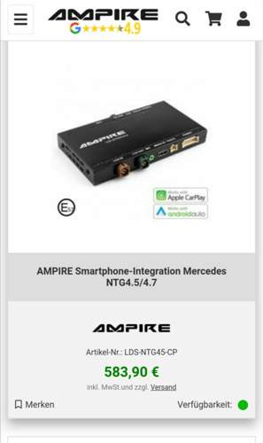

Apple car play Android auto, siri, mirror link etc
Geht mal auf die Website und schaut was das Ding alles kann.
Allerdings ist wohl der Einbau etwas aufwändig.
Hat das jemand schon gesehen. Da steil soll ja eine eierlegende wollmilchsau sein.jpg
Ist genau das gleiche wie von Joyeauto nur dass es dort nur die Hälfte kostet.
Stimmt. Wohl auch die gleiche Box. Nur anderer Lieferant mit wahrscheinlich echtem E1 oder CE Zeichen
