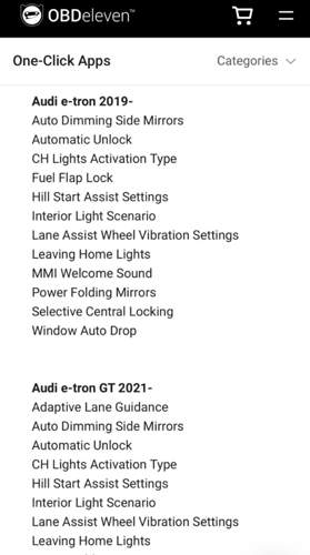

@mandioni schrieb am 29. Juni 2023 um 07:00:37 Uhr:
Kennt das jemand und hat gute Erfahrungen damit? Automatic unlock…
Ja, Standardfeature bei Keyless Go. Sprich man kann alle Türen öffnen und das Fahrzeug starten, ohne vorab auch nur den Schlüssel dafür aus der Tasche geholt haben zu müssen.
Nicht zu verwechseln mit Automatic Lock. Bedeutet nur, dass die Türen automatisch geschlossen werden, wenn das Fahrzeug rollt.
Out of Range bei Keyless Go, um die Türen automatisch zu verschliessen, gibt es nicht. Manuell am Türgriffen "wischen" bleibt also erforderlich.
Danke @Congo_Monster
Habe somit 50 Credits gespart….
@GeMaFist schrieb am 1. Juli 2023 um 15:37:24 Uhr:
Kennt das jemand und hat gute Erfahrungen damit? Automatic unlock…Ja, Standardfeature bei Keyless Go. Sprich man kann alle Türen öffnen und das Fahrzeug starten, ohne vorab auch nur den Schlüssel dafür aus der Tasche geholt haben zu müssen.
Keyless Entry verstehe ich so: Schlüssel in der Tasche und die Türen entriegeln (die eine, deren Griff ich berühre, die betreffende Fahrzeugseite, oder alle Türen - je nach Codierung)
Darüber hinaus AutoUnlock: das Fahrzeug entriegelt die Türen bei Annäherung mit Schlüssel in der Tasche ohne Berührung des Griffes.
Z.B. wenn der Fahrer mit Schlüssel in der Tasche Keyless (oder über kick) den Kofferraum öffnet und die Mitfahrenden bereits einsteigen können weil die Türen bei Annäherung bereits entriegelt wurden.
—-> genau diese Codierung (=mehr als normales Keyless) hat bei meinem e-tron MJ21 keine Wirkung

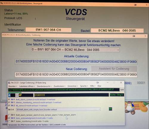

Hi, kurze Frage, was genau ist mit STG Coding-TXT gemeint?
Und wie finde ich die 13, 11 noch die 9?
Ich nutze VCDS 23.3
Danke euch.

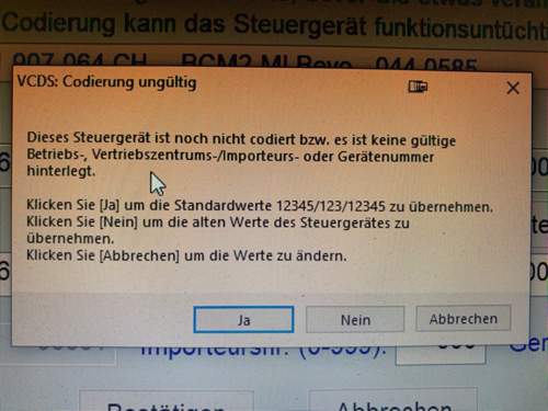

Das fange ich mit folgernder Meldung an?
Hab nach dem Text der horn_acknowledgment gesucht,
aber unter „13“ nix gefunden.
Nach dem setzten des Hakens kam die Meldung…

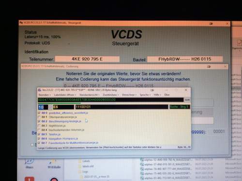

Habe vorhin versucht den G-Meter rein zu bekommen:
Folgendes habe ich versucht:
VCDS, STG 17, Byte 10, Bit 2
Frunk hatte ich offen und Zündung war an.
Hat jemand ein Tipp?
Hab in Virtual Cockpit plus nix gefunden…
Viele Grüße
Noch eine Frage,
DWA piepsen hat beim schließen geklappt, beim öffnen jedoch nicht.
Müsste ich beim codieren noch etwas anderes aktivieren als „horn_acknowledgment“ ?
Vielen Dank

Am linken Bedienteil im Lenkrad auf "Sportanzeigen" gehen...
Sorry, hab’s nicht gefunden 🙄
Könntest du mal „MMI Welcome Sound“ ausprobieren und berichten? Würde bei mir gern den willkommenssound auf den Audi Heartbeat ändern.
