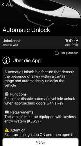

Kennt das jemand und hat gute Erfahrungen damit? Automatic unlock…
Ist bei manchen modernen Fahrzeugen Standard und funktioniert zuverlässig. Wenn man häufig am Auto vorbei geht und man den Schlüssel einstecken hat schließt es jedes Mal.
Hat allerdings auch Vorteile, z.B. wenn man regelmäßig erst an den Kofferraum geht und Mitfahrer warten müssen bis man ne Tür aufmacht.
@mandioni schrieb am 29. Juni 2023 um 07:00:37 Uhr:
hab das bei meiner OBDAPP flatrate dabei, aber noch nicht codiert.
wie sieht das dann mit zusperren aus? berührt man dann weiterhin den türgriff außen und geht dann weg? checkt das auto dann das man weggeht und nicht näher kommt?

@sniffer schrieb am 29. Juni 2023 um 12:30:06 Uhr:
Bei meinem (mit Keyless ab Werk) scheint es nicht zu funktionieren - weder das öffnen bei Annäherung, noch das schließen bei entfernen. Mal Busruhe abgewartet und heute nochmal testen.
@kappa9, interessant, denn mehr als keyless ab werk hab ich auch nicht (gibts ja auch nicht, oder).
wie gesagt .... hab´s bei meinem noch nicht versucht. halt uns auf dem laufenden.
