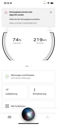

Ich habe gestern meinen TFSIe in Empfang genommen und bekomme nach nicht mal 24 Stunden den Fehler "E:CV.PA.5" in der MyAudi-App auf iOS angezeigt. Es findet keinerlei Synchronisation mehr zwischen MMI und App statt.
Wenn ich die Rezensionen der letzten Wochen im AppStore so lese, dann scheinen viele Menschen sehr genervt von der mangelhaften Konnektivität der App zu sein.
Bin für jede Hilfe dankbar!

Ich habe den Fehler derzeit fast täglich und mache Konsequent jedes Mal einen Call bei Audi auf.
Frustrierend, und die Fehelrbearbeitung ebenso, jedes Mal Screenshots schicken ....
Heute ging es zb um 12h um 15h nicht mehr ....
Vorgesten hatte ich zur Abwechslung einen anderen Fehler:
In der App sah ich die Ladung in % und während des Ladens auch wann das Laden fertig ist.
ICh sah aber nicht das Ladeziel, noch die Ladeleistung, konsequent konnte ich auch das Ladeziel nicht ändern ....
Die Hotline empfahl mir das Passwort zu ändern, was soll ich sagen, danach ging es ....

Auch so. A6 55 TFSIe. Seit ende Dezember kein Verbindung mehr zum FZ.
App neu installier
Neu angemeldet. Hilf alles nicht!!!
Immer wieder. „Fehler: E:RPC.PA.“
Hallo, habe beim Q5 50 TFSIe auch seit dem 7.12. keine Verbindung mehr zur Webseite/App. Audi Service Ticket (Athen) wird immer noch bearbeitet (2x auf Nachfrage vertröstet, dass die Entwicklung daran arbeitet). Habe bisher auch alles mögliche probiert: MMi Neustart, Privatsphäre an und aus, usw.
Habe noch einen Audi A3 TFSie - hier funktioniert die App und Webseite ohne Probleme.
Sehr nervig, da ich gerade im Winter gern mein Auto vorkonditionieren möchte.
Soooo. War bei AUDI. Die könnten nicht‘s dafür.
Hab MMI auf werkseinstellungen zurück gesetzt. Jetzt hab Verbindung zum auto, aber nur wenn mmi an ist 🙂)). Das ist so lächerlich…..
