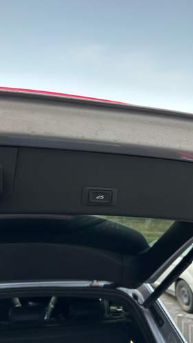

Hi, kann das schließen der Heckklappe per Schlüssel oder Taster in der Fahrertür mit VCDS codiert werden?
Danke.

Ja, Keyless ist Voraussetzung. Nachträglich Codieren geht nicht. Ich habe kein Keyless, zu erkennen an der Heckklappe. Hat nur einen Knopf.

der Schalter in der Fahrertür schließt (wenn man ihn gezogen hält) die Heckklappe, nur bei eingeschalteter Zündung.
Aber die Heckklappe zu schließen mit dem Schlüssel, durch längeres halten der mittleren Taste auf dem Schlüssel, geht nur mit Keyless.
Der Schalter an der Heckklappe schließt die Klappe auch wenn die Zündung aus ist.
