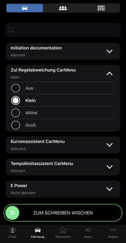

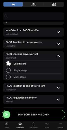

@kappa9 schrieb am 22. April 2023 um 11:13:52 Uhr:
@NoBanker schrieb am 22. April 2023 um 09:36:21 Uhr:
Was ist denn mit „altbekannter Toleranzfunktion“ genau gemeint ?
Siehe Codierung dazu einige Beiträge vorher.
Im MMI dann „mit Toleranz“ auswählen
Sorry, aber ich hab's immer noch nicht wirklich gecheckt . . .
Muss man ausser dem Ändern der beiden Einstellungen (siehe angehängte Fotos) noch was machen ?
Im MMI selbst gibt's bei mit (MY 23) eigentlich nichts "toleranz ähnliches" zum Einstellen.
