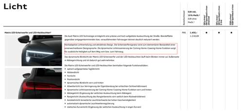

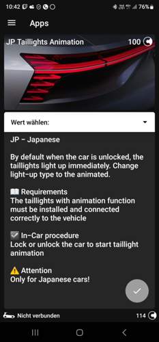

Nein ich meinte, ob man die Lichtanimation der Rückleuchten programmieren kann?!
Ich habe mir das Matrix-Paket per FoD gekauft.
Und jetzt würde ich gerne die animierten Rückleuchten (beim Auf- und Abschließen) codieren.
Das geht nur bei japanischen Fahrzeugen. Steht so auch bei OBDELEVEN
Animation nicht möglich
@Congo_Monster schrieb am 26. Mai 2023 um 10:40:57 Uhr:
...oder beim S (ist es Bestandteil des Licht-Paketes)
Stimmt die S-Version hatte ich vergessen
Hat mit dem S nix zu tun! Codieren geht nicht...
Ist unabhängig vom Modell ein Bestandteil des Matrix LED Lichtes.
Nein das ist nicht Bestandteil von Matrix LED. Weil Matrix-LED habe ich ja jetzt.
Doch, s. Preisliste und bei meinem 55er vorhanden.
Ich kann mir höchstens vorstellen, dass es bei FoD nicht dabei ist.
Wie auch immer, codieren wird nicht möglich sein.

@audi-mk schrieb am 27. Mai 2023 um 09:40:06 Uhr:
Das habe ich auch drin. Geht aber nur bei Dunkelheit. Nicht am Tage leider....
