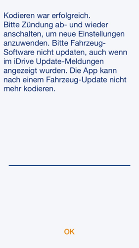

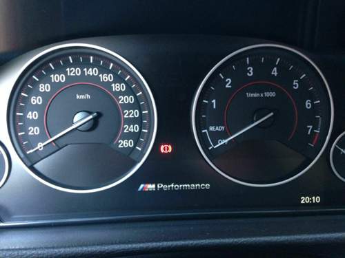

Habe heute ein paar nette Dinge mit Carly codiert. Start stop auf Memory, M Performance als Start Logo und das Ambiente Licht separat regelbar. Mich verwirrt die Meldung nach jedem Codieren, dass man nach einem Software Update nicht mehr codieren kann. Weiss jemand warum das so ist? Wenn die Software geupdatet ist, ist es doch wie ein neues Fahrzeug. Und da müsste das doch dann alles wie beim erstem Mal gehen.
Hat da jemand Erfahrung mit?
LG Andraxxx
@andraxxx schrieb am 26. Juni 2017 um 23:00:12 Uhr:
Hat da jemand Erfahrung mit?LG Andraxxx
Wenn die Software des Autos upgedatet wird, braucht man auch neue Daten zum kodieren, also um mit der neuen Software im Auto klar zu kommen.
Da Carly in dem Moment dann aber nicht mehr so aktuell ist, kann man das Auto mit Carly auch erstmal nicht mehr kodieren, bis es auch wieder ein Update für Carly gibt.
Also so ist es jedenfalls bei E-Sys.
Wird das Auto upgedatet, braucht man neue Daten zum kodieren.
