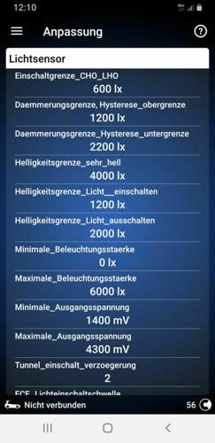

ich würde hier gerne den Lichtsensor ausgraben, ich bin mir im klaren das es hier schon Versuche gab möchte aber nicht aufgeben.
Ein User hatte ja bereits folgende angepasst:
- Helligkeitsgrenze Licht_einschalten: 500 lx (original: 1200 lx)
- Helligkeitsgrenze Licht_ausschalten: 600 lx (original: 2000 lx)
So habe ich es auch versucht und musste die Tage feststellen das dann das Abblendlicht doch ziemlich Hektisch ein und wieder ausgeschaltet wird als ich morgens unterwegs war.
Kann mir jemand erklären was es mit diesen Werten auf sich hat?
Daemmerungsgrenze_Hysterese_obergrenze: 1200lx
Daemmerungsgrenze_Hysterese_untergrenze: 2200lx
Was eine Hysterese ist weiß ich.....
Weiter unten haben wir ja auch noch den Wert: Tunnel_einschalt_verzoegerung: 2
Ist dieser Wert in Sekunden?
Screenshot-20190731-121024-obdeleven
