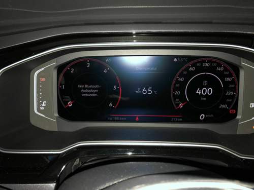

Anbei die Daten aus dem Polo TDI HL:
17 Schalttafeleinsatz
Systembeschreibung: KOMBI
Software-Nummer: 2G0920790A
Software-Version: 1701
Hardware-Nummer: 2G0920790A
Hardware-Version: 506
ODX Name: EV_DashBoardVDDMQBA0
ODX Version: 001026
Lange Codierung: 04A4010021800008018872011001000000000000
Aus meinem GTI:
Software-Version: 0620
Hardware-Version: 514
ODX Version: 001029
Lange Codierung: 08AD01083D800008018872095001000000000000
Codiert wurde bei dem HL:
Speedometer final value: Variante 5
Tube version : Variante 3
Habe jetzt nicht nochmal nachgesehen.
Aber ich mein das hatte ich codiert.
Bild anbei.

Danke dir. Ich konnnte nur blau und das gelb wählen. Werd aber noch mal schauen
Kann mir bitte jemand genau sagen welchen Wert man ändern muss um die blaue R Variante zu haben und dazu Tacho Variante 5? Damit ich dem Codierte genau sagen kann was ich will.
Danke!
@Zeehel schrieb am 17. Januar 2019 um 21:10:37 Uhr:
Danke!
Schau mal in die ersten Seiten dieses Threads.
@lp3g das Blau und das Gelb sind ein anderer Anpassung Kanal.
Es existieren glaub 3 Stück die dies beeinflussen, müsste auch nochmal genau schauen.
Kannst ja mal bescheid geben ob es bei dir nun auch funktioniert wenn nicht kann ich dir auch die ganze Codierung per pn zukommen lassen.
Der HL ist von nem Freund der kommt öfters mal ^^
Bitte kein Problem 😉
Wenn ich es im kopf habe ist speedometer die skala des tacho glaube habe auch 5 da.
Tube version habe ich 5 oder so.... Alles blau und einmal gelb.
ich hab bis heute nicht gecheckt was da alles zu machen ist beim Tacho ;D
5 verschiedene Geschwindigkeitsanzeigen, und einmal in blau der Tacho des normalen Polos, oder?
Kann man eigentlich auch die 260 gegen 250 tauschen damit die 10erSchritte etwas größer werden?
Es gibt ein paar verschiedene Geschwindigkeiten. Aber keine Ahnung welche. Müsste man einfach mal alles durchgehen.
Nein ... 260, 280, 300 das wars.
