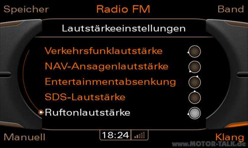

Hallo DVE und VCDS-ler
seit geraumer Zeit habe ich nun das Bluetooth aktiviert, klappt ja auch , aber jetzt erst habe ich bemerkt, daß ich die Lautstärke des Klingeltons und die Lautstärke des Gesprächstons nicht höre.(wenn jemand anruft)
In der Einstellung des Telefons gibt es die entsprechenden Regler , die ich leiser oder lauter drehen kann, aber nach der Änderung geht alles wieder auf "Null". Die Änderung wird leider nicht übernommen.
Zusätzlich habe ich noch bemerkt, daß auch die Navigationsroutenanweisung nicht mehr zu hören ist.
Ich würde mich über einen Tipp sehr freuen.
hanon

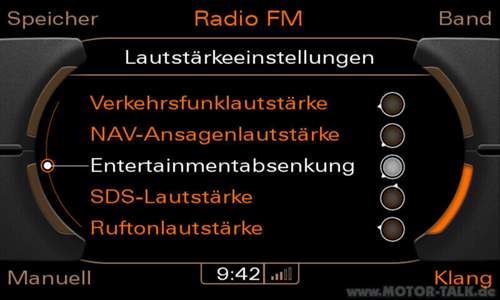

Meinst Du diese Regler?
Setup-fm
Nein , ich meine diese hier . Wenn ich die Regler auf eine angenehme Lautsärke stelle , so denke ich ,bleibt es auch so. Klappt leider nicht, nach Schließen des Menüs steht alles wieder auf leise, so daß man bei eingehenden Anrufen den Klingelton nicht hört.
Hast Du einen Tipp ??
Gruß - hanon
Hallo
unten neben der Uhr, sieht man dass der Lautsprecher durchgestrichen ist. Dies bedeutet Stummschaltung. Dadurch werden die Lautstärkeregler gen Null gedreht. Du musst nach der Stummschaltung schauen und diese deaktivieren.
Gruß QQ
Original geschrieben von DoppelQ
Hallo
Gruß QQ
Hallo DoppelQ
vielen Dank für den Hinweis, ich habe es soeben nochmal mit deaktivierter Stummschaltung probiert, brachte leider nicht den gewünschten Rufton. Alles stumm, bis auf die Anzeige im Display, daß da jemand anruft.
Gruß - hanon
Welchen Wert wird in den Lautstärkeeinstellungen für Ruftonlautstärke angezeigt, ist da auch Null?
Lautstaerke-setup
gelöscht
gelöscht
Hallo DVE -
diese Einstellung bezieht sich wohl nur auf den Radiobetrieb, wenn ein Anruf reinkommt. Hat aber auf die Rufton- oder auf die Gesprächstonlautstärke leider keinen Einfluß. Totenstille.
hanon 🙁 🙁
