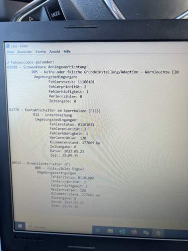

kannst du denn das Steuergerät 69 erreichen?
Ja, am Steuergerät hab ich die AHK 69 Haken rein gemacht und gespeichert.
Er hat immer noch 3 Fehlermeldungen. Ich bin der Meinung er und sein Kumpel haben beim Einbau mit der Verkabelung nicht alles richtig gemacht.
Hier mal ein Bild der Fehler.
AHK
Da ist mehr nicht richtig
Verkabelung / Kabelsatz prüfen
