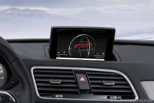

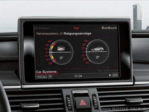

Original geschrieben von eifel-power
Gibts auch die Codierung für den Neigunswinkel-Anzeige aller ALLROAD für den normalen A6?
Wäre 'ne feine Sache, selbst wenn es nicht so chic wie beim Q3 Vail ausschaut ...
Dass wäre abs. toll!
Ich weiss zwar, dass es ein anderes Steuergerät für den allroad gibt,
jedoch bin ich auch sicher dass dieses die Daten aus den Sensoren
die in jedem A6 verbaut sind bezieht.
Also bleibt die Frage ob man das Steuegerät flashen müsste oder ob
es alle können so das man es "freischalten" könnte.
