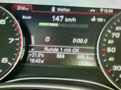

@Audibitdi schrieb am 5. Mai 2020 um 17:44:40 Uhr:
@Rowdy_ffm schrieb am 29. April 2020 um 10:34:25 Uhr:
Nochmal die Vorraussetzungen: Die Schaltanzeige sieht man nur im Laptimer und nur in Schaltstufe M, also manueller Schaltweise. Und dann braucht es ca. >3800 1/min, bis der erste Balken grün wird.
Weitere Voraussetzung ist natürlich logischerweise, dass man ein Fahrzeug hat, wo der Laptimer codierbar ist. Das geht bei den älteren Modellen des 4G schon mal nicht. Ich glaube, wenn ich das hier richtig gelesen und in Erinnerung habe, erst ab MJ 2013 und dem entsprechenden SW-Stand (ab 5xx ???). Wenn das Kfz diese Voraussetzungen erfüllt muss natürlich der Laptimer erst codiert werden.

Habe gestern erfolgreich Laptimer, Öltempersaturanzeige hinbekommen.

Ist mittlerweile überliefert wer jetzt wann die "Schaltblitze" im Laptimer hat, und wer nicht?
Beispiel-Foto mit der Schaltempfehlung / Schaltblitz
@xandyffmx schrieb am 5. Mai 2020 um 09:58:09 Uhr:
Soweit sind die Angaben richtig. Jedoch muss in meinem Fall Widersprechen. Durch den Austausch vom Kombiinstrument habe ich einen höheren SW-Stand: 519.
Den Laptimer konnte ich somit auch dann codieren, Ölanzeige und Gangwahl werden somit im HUD als auch im KI Display unter Laptimer angezeigt.
ABER: Es wird definitv kein Balken oder der gleichen neben der Schaltanzeige im M-Modus angezeigt. Sowohl nicht im Display vom HUD als auch im Display vom KI - auch nicht ab >3800 1/min. Diese Info ist denk ich für alle interessant, die einen älteren A6 aus 2012 in Verbindung mit einem HUD haben und Ihren SW-Stand auf 5xx anpassen wollen (durch flashen oder Austausch vom KI).

A6 4G Schaltempfehlung Laptimer
JEDER KI. kann man machen. Das gleiche für HUD
Meins nicht...
H34 0312
Hat niemand geschafft bisher...
Und es geht auch nicht über den „normalen“ weg ... daher einfach codieren und er ist da - ist bei den meisten SW ständen nicht
Ja, genau...das weiss ich...aber selbst über den Umweg funktionierte es bei mir nicht...
Oder hat es jemand beim 0312-er geschafft ohne das KI zu schrotten?
303->312->5??->6??
