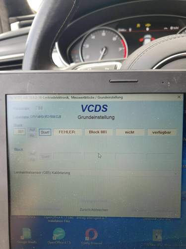

Grade bei der Kalibrierung steht jetzt dort Fehler wenn ich auf Start drücken möchte. Warum liegt da jetzt der Fehler? Was kann ich machen um den Fehler rauszubekommen?
Fehler gefunden...

Habe den G85 Lenkwinkelsensor kalibriert und mit einer lenkradwaage justiert... steht auch dann dabei das alles in Ordnung ist (mit der kalibrierung)...
Nur der endanschlag will nicht funktionieren... es piepst nichts bei rechts, links, Mitte... ich halte das lenkrad am Anschlag aber nichts... passiert einfach gar nichts... ebenso geht das lenkrad echt schwer zum lenken für das, dass der Motor dabei läuft... audi kann mir nicht helfen weil die bei uns Kurzarbeit angemeldet haben und erst Termine in wochen anbieten können...
Du hast aber vorher auf Grundeinstellung-> Endanschläge anlernen-> Start geklickt? Hast du mal das Lenkrad im Endanschlag gehalten ? So min 5 Sekunden ?
Nein habe ich nicht weil es weiter oben hieß "ohne Diagnose"..
Also doch nur mit Diagnose? Wenn ja welches Steuergerät?
Ja habe ich (wie gesagt ohne Diagnose)... 5-10sek rechts, 5-10sek links, 5-10sek Mitte...
http://wiki.ross-tech.com/wiki/index.php/Audi_RCEPS_Steering_Assist
Hier ist explizit erwähnt, dass die Prozedur über Diagnose NICHT nötig sein sollte wenn man NUR die Wickelfeder getauscht hat.....
Probier es doch mit Diagnose.
Es gibt so viele Unterschiedliche Anleitungen und Empfehlungen.
Wenn du es ohne Diagnose machst musst du erst ein paar m fahren so ist mir das in Erinnerung.
Kann natürlich auch sein, dass es durch den kompletten Wechsel NUR über Diagnose geht. Könnte ich mir jedenfalls gut vorstellen.
Also... es gibt was neues zum Thema spurhalteassistent...
Es hat mich reichlich nerven gekostet dieses "bescheidene" Teil zum laufen zu bringen... macht niemals den Fehler und tauscht den schleifring mit... sobald man einen anderen schleifring ansteckt gehen alle Parameter verloren und dann viel Spaß beim neu kalibrieren... wenn man die dynamiklenkung hat funktioniert es nur über das ODIN Programm (heißt das so?!) Die grundeinstellung neu zu setzen... somit hat sich das erledigt mit rechts, links, Mitte und alles läuft... muss alles neu angelernt werden...
Fazit -----> nach dem anlernen funktioniert nun alles wie es soll und alle Fehler sind raus... wenn nur der lenkstockschalter getauscht wird einfach den codierungen wie oben befolgen und fertig is des Ding...

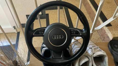

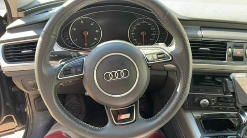

Hi Leute
Ich hab mein Lenkrad gewechselt
von Sportlenkrad ohne alles auf Sportlenkrad mit Heizung und Schaltwippen
Nun müsste ich diese codieren und bräuchte falls es überhaupt über OBD Eleven geht eine Anleitung
Es gibt schon eine Anleitung im Forum aber die ist für VCDS
Danke im voraus
