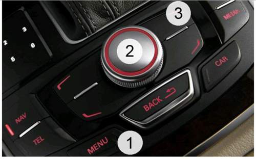

Mal dazwischen gefragt, welche Tasten Kombi muss ich nutzen für den Reboot vom MMI Touch
Affengriff = Menü+Mitte und oben rechts..auf einmal halten und los lassen..
