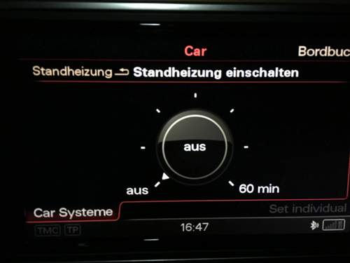

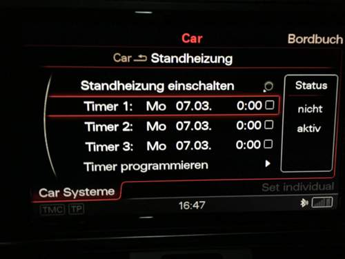

Guten Abend die Herren
Hab mal wieder ein paar Minuten Zeit gehabt.
Frage 1: Zur Standlüftungsfunktion ohne verbaute Standheizung. Was passiert, wenn ich die Standheizung aktiviere? (Bild 1).
Frage 2: Kann ich hier die Standlüftungsfunktion per Timer aktivieren? (Bild 2)
Frage 3: Bei der Geschwindigkeitsschwelle der RDK ist 20 km/h das Maximum?
