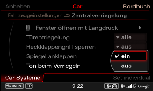

Bei einigen B-Klassen, die ich als Mietwagen hatte piepte es serienmäßig.
genau, es gibt tatsächlich einige Fahrzeuge, die das serienmäßig haben
meiner kam ab Werk mit der Einstellung, sogar im MMI zum auswählen...
Audi-combatmiles134
Komisch... @combatmiles gibt es dafür ne Codierung?😁
schau mal beim stemei, da ist es auch aufgeführt
ja gibt es
einfach die DWA Quittierung im 46er aktivieren
Für Quittierung beim schließen
1. STG 46 (Komfort) auswählen
2. STG Lange Codierung -> Funktion 07
3. Byte 1
4. Bit 2 aktivieren
