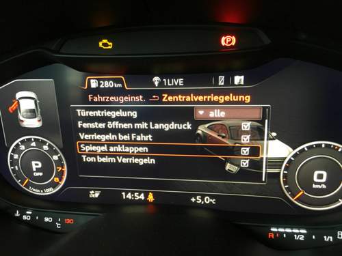

@combatmiles schrieb am 14. Februar 2016 um 13:47:21 Uhr:
Für Quittierung beim schließen
1. STG 46 (Komfort) auswählen
2. STG Lange Codierung -> Funktion 07
3. Byte 1
4. Bit 2 aktivieren
Danke! Damit wird dann automatisch der Menüpunkt aktiviert? Gibt es auch ein Punkt wenn man es auch fürs öffnen codiert?
PS: für die neueren Modelle gibt es ja echt ne Menge zum freischalten, bin ich vom 4F nicht gewohnt😛

@Ibomu schrieb am 14. Februar 2016 um 14:33:55 Uhr:
3. Byte 1
4. Bit 2 aktivieren
Central Locking Opening Confirmation (2x Horn/Siren):
[46 - Comfort System]
[Adaptation - 10] -> Channel 63
add 4 to the existing value
is halt Englisch, hier auf Dütsch!
Für Quittierung beim öffnen
2. STG Anpassung -> Funktion 10
3. Kanalnummer 63
4. Wert in Kanal 63 um +4 erhöhen (Standardwert: 168)
Somit ändern auf 172
@combatmiles schrieb am 14. Februar 2016 um 17:28:15 Uhr:
3. Kanalnummer 63
Gibt es dann auch ein extra Punkt im MMI oder bleibt es dauerhaft aktiv?
Viele Grüße
unter Zentralverriegelung
hier nur eben beim TT; sonst aber vom menü her gleich beim 4g
Img-1533
Den Punkt kenn ich schon von Combat, trotzdem Danke! Mir geht es drum ob ein Punkt erscheint wenn man den Ton beim Entriegeln codiert?
also bei mir wars mal nach nem Service weg.. wieder " bei Verriegeln" reincodiert und Punkt ist wieder da. Müsste man testen ob er beim "Öffnen" dann auch weder da wäre..
@Ibomu schrieb am 14. Februar 2016 um 17:58:59 Uhr:
es gibt nur den einen
und der nimmt beides raus!
@Scotty18 schrieb am 14. Februar 2016 um 18:12:33 Uhr:
Perfekt danke!
