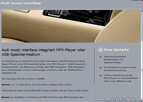

Was ist ein "AMI"?
Audi Music Interface
Sonderausstattung ab Werk.... Nachrüsten wird schwierig, das muss die Mittelkonsole raus.
Beim kleinen MMI Navi kann man es offiziell GAR NICHT nachrüsten.
Aber Kufatec.de bietet es auch für das kleine Navi an.
