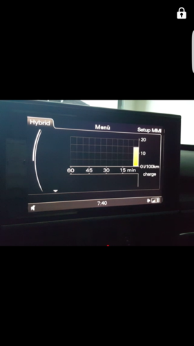

Hab eben bisschen rum gespielt im HM.
Es reicht aus, wenn unter car menü Operation die Anzeige von Hybrid auf 5 gestellt wird. Die Meldung bekommt man weg, indem man die car und menü taste kurz zusammen drückt, als wenn man ins HM will. Erfordert allerdings etwas übung und sollte man nicht während der Fahrt machen 😉
Hab alle möglichen anzeigen von 1 bis 7 durch und das ist scheinbar die einzige Möglichkeit. Wurde allerdings nur im Stand probiert.

wie kriegt man die Meldung weg? das mit den beiden Tasten klappt nicht schaltet immer auf ein anderes Menü um
Sie müssen exakt zusammen gedrückt werden. Klappt bei mir meist auch erst nach dem 5ten versuch. Deswegen ja auch nicht während der Fahrt😉

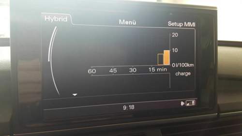

Bin jetzt kurz unterwegs gewesen, aber unten im charge kommt nichts... Also die Meldung verdeckt somit nichts wichtiges ^^
20151119-091825
okay werd ich testen bleibt die dann dauerhaft weg oder ist nach Neustart wieder da?
Sie kommt natürlich immer wieder... Sogar wenn du einmal im car menü warst und wieder zurück gehst... so, wie es sich für nervige Meldungen gehört 😉
Und was macht man damit? Würde im Charge was angezeigt, wenn das Fahrzeug Rekuperation hat?
Theoretisch müsste da was kommen... Aber wie oft lässt man den Wagen ausrollen... Der Balken würde verschwindend gering sein im Vergleich zu dem oberen Verbrauchsbalken...

du hattest nur die anzeige auf hybrid im HM gestellt?
keine carbusassignment geändert ?
Unter Car-->Cardevicelist-->Hybrid Kästchen anklicken
Zusätzlich Car-->Carmenuoperation--> Hybrid von 0 auf 5 gesetzt
