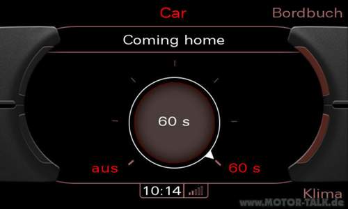

Kurze Frage, wie war das mit der CH/LH Funktion, ich habe mir Xenon ebenfalls herauscodieren lassen, jetzt leuchtet vorne wie gewollt nur das TFL.
Sobald ich den Wagen abschließe, gehen alle Lichter sofort aus, ich habe es echt nicht mehr im Kopf aber haben die Xenon Scheinis nicht noch etwas länger weitergeleuchtet nach Abschließen des Wagens?
Thx
Doch noch eine Frage, um das Abbiegelicht mit den Xenon Scheinis zu erkennen, muss das Fahrzeug dafür auch rollen oder reicht der Lenkereinschlag?
Die Zeiten für Heim und Begrüßungsleuchten kann man im MMI einstellen
im 4g nicht mehr..da brauchst VCDS...
Ist bei mir unter Licht im Menü - 100% - eventuell nur mit Ambiente Beleuchtung
Normal sind 30s, max. ist 60s. Zeit ist nur für ch einstellbar, per VCDS wie miles es schon sagte
Ich gehe jetzt nicht raus in die Kälte..mache morgen Bilder..habe nen Drehregler für die Zeit...20s aktuell eingestellt.
Na da bin ich aber gespannt ...
Ich habe QQ1, Innen -und Aussenlichtpaket...
Kommando zurück - muss da mental noch beim 4F gewesen sein - ist wirklich nur ein oder aus im Menü...
War mir zu 100% sicher das vor kurzem eingestellt zu haben...bekomme Alzheimer...bzw. habe es schon und wieder vergessen.
Schade, mir wäre lieber gewesen Du hättest recht gehabt..
Wäre ich mir nicht zu 100% sicher gewesen, hätte ich es dazu geschrieben oder nicht gepostet...echt komisch...
Aber im 4F gab es da schon oder? Ansonsten bin ich total meschugge 🙂
Aber im 4F gab es das schon oder?
Na sicher doch.
PS: So sehr fehlt mir das aber auch nicht. Per VCDS sind bei mir 60s eingestellt und gut ist.
Ch-zeiteinstellung
Normal sind 30s oder? Eventuell kann man das im HM aktivieren...
30s sind Standard, per hm wäre mir neu ...
