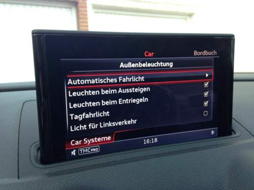

Hallo. Welche codierungen muss man andern wenn man 3G+ fur das RMC eingebaut hat. Ich habe radio 56 im gateway codiert. Noch etwas?
@DVE schrieb am 1. Februar 2015 um 22:11:56 Uhr:
Normal sind 30s, max. ist 60s. Zeit ist nur für ch einstellbar, per VCDS wie miles es schon sagte
Jetzt verstehe ich gar nichts mehr, nachdem ich mir die Xenons bei CH/LH rausprogrammieren lassen habe, habe ich bei beiden kein TFL an, egal ob der Lichtschalter in Off oder Auto steht, wobei ich nicht weiß ob das eine Rolle spielt...
Ich könnte schwören nach dem Programmieren hat es funktioniert.
In welchem Menü muss ich nach der Zeit suchen?
Danke
der LS MUSS auf Auto stehen
Wie gesagt, auch in AUTO fehlt mir jetzt plötzlich wieder nur das TFL beim Abschließen, sprich Coming Home.
Beim Aufschließen habe ich das TFL als Leaving Home Funktion.
In welchem Menü muss ich ggfs, die Zeit neu einstellen für Coming Home oder kann man das eigentlich gar nicht auf 0 setzen, sondern nur 30 oder 60 Sekunden?
im 4G nur noch EIN AUS
Und welche Codierung verwende ich da?
Ach so und ist das für CH/LH separat oder generell für beides zusammen, dann habe ich nämlich ein Problem weil es ja bei L/H funzt.
ist zwar ein 8V aber die Punkte im 4G sind ähnlich
