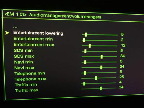

Kann mir einer sagen, was passiert wenn ich
1. An den Volumerangers rumfingere (Bild 1)? Was verstelle ich damit?

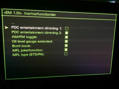

2. Battery Level Gauge aktiviere (Bild 2)?
3. PDC Entertainment Dimming 1 aktiviere (Bild 3)?
Danke Euch.

2 kannst knicken, geht beim 4G nit...
