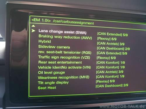

So, hier die Bilder des Hidden-Menu beim A7.
Als Anhang auch noch ein Log des Stg. 47 - Soundsystem mit der Fehlerbeschreibung.
DANKE - es geht dabei auch um einen A7., ich werde mir das mal in ruhe ansehen und dir dann berichten, vielen dank nochmal

.. eigenartig BILD 4 -ist bei ihm im A7 ganz anders beschrieben (ersten beiden Pos.)
dort steht bei ihm :
PDC .... OLD
PDC ... NEW
ich vermute das dort es versteckt ist das es keine linien gibt- so ist es nämlich im A4 A5 ... dort muss man auf DIM 2 stellen.
Wenigstens konnte ich ein bisschen behilflich sein ;-)

ich hab die antwort von kufatec das es ggf das kabel (videoleitung) / oder das stg sein kann..
mich wundern nur die differenzierten einträge im hidden menu zwichen DIR und dem user mit dem A7 wo ich es nachgerüstet habe.

ok - ich konnte gerade sehen das dein wert fürs PDC auf CLAMP steht- in dem A7 steht er auf CAN Dashboard- ich schau mal ob es da eine veränderung gibt...
http://data.motor-talk.de/.../...220-0553-0010-7583359498655051091.png
das heisst was?? 😁
