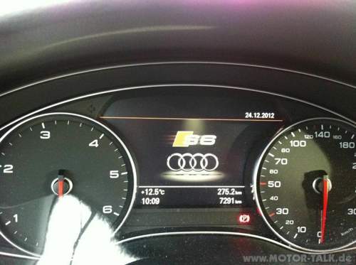

Das codieren über Vcds geht nicht über die Anleitung von stemei.
Ich habe das mmi Logo geändert. Über die Anleitung vom A7 4g.
Aber es geht nicht das Logo zu ändern im FIS.
Nach Anleitung von stemei. Geht es nicht.
Ich möchte über hiddden das Logo von FIS abändern
Die Codierung geht.
Über das Hidden Menü lässt sich das FIS Logo nicht ändern, taucht in der Anleitung auch nirgends auf.
Sag uns wie Du vorgegangen bist, dann können wir dir helfen es zu machen!
Danke für die schnelle Antworten.
Probiert haben wir es wie es in Stemei steht bei A6 4 g.
Aber so geht es nicht.
Danke Jungs.
Hi!
Geh mal ins STG17, dann auf Codieren.
Wechsel mal zum Byte09, welcher Wert steht da drin? Original müsste bei Dir 00 drin stehen.
Viele Grüße
würde so aussehen.
4g-s6-tacho
Original geschrieben von moon123
Hi!
Viele Grüße
im Byte 9 steht bei mir die Länderauswahl...??
Ja genau. Dann setze ich auf 02 für s6. Und speichere das ganze
Aber es passiert nix. Der speichert die Codierung ab. Wenn ich neu das st17 öffne steht s6 auch da.
Aber im FIS nicht. Lg
Ist bei mir auch so. Da müssen die VCDS Leute die Label-Files mal anpassen. Die Zahlenwerte von Stemei stimmen mit dem Auto-Typ überein, die Länder einfach ignorieren.

Könnte das funzen. Kann das jemand probieren?
STG 17 Schalttafeleinsatz
07 Codierung
Assi für LCode
Byte 9
Bit 0-7 entspr. untenstehender Liste anpassen!
00 - a6 // germany / not specified
01 - a7 // Row lhd
02 - s6 // nordamerika lhd
03 - s7 // canada lhd
04 - rs6 // gb rhd
05 - rs7 // jp lhd
06 - a6 allroad // arabian lhd
07 - a6 hybrid // australia rhd
08 - a6 // row rhd
09 - a7 // jp rhd
