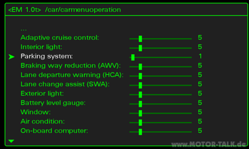

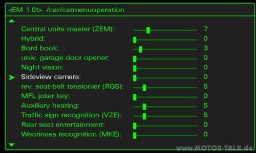

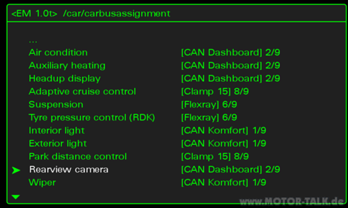

Original geschrieben von combatmiles
ich glaube mal wo gelesen zu haben dass die Hilfslinien die die RFK produziert ja kalibriert werden müssen. Da der PLA auch auf die Einparkhilfe zugreift, kaann ich mir gut vorstellen dass hier kalibriert werden muss.
Welche Punkte im Green willst denn sehen? Bin wieder nur montags Morgen im Dicken, dann wieder VW für den Rest der Woche....
Ich würde gerne folgende Punkte wissen:
- /car/carmenuoperation > Parking System:
- /car/carmenuoperation > Sideview Camera:
- /car/carbusassignment > Park Distance Control
- /car/carbusassignment > Rearview camera
- /car/carbusassignment > Sideview camera
Falls es noch weitere Punkte gibt die sich auf die Kamera oder die Parkhilfe beziehen die ich übersehen habe kannst du mir die Infos natürlich auch noch geben 😉
bitte sehr...
Screen-0-140210-0541-0005
Screen-1-140210-0542-0006
Screen-2-140210-0543-0007
