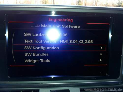

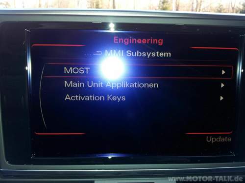

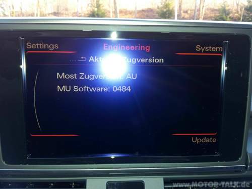

hier ein paar Bilder desd Menüs...
Audi-combatmiles109
Audi-combatmiles110
Audi-combatmiles111
+4
danke für die bilder 🙂
hast du bei dir die BAT Anzeige freischalten können ?
