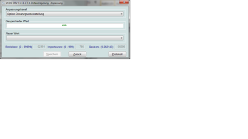

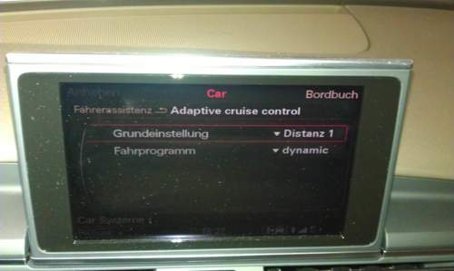

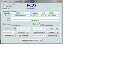

Das (die) versprochenen Bilder zur Distanz Grundeinstellung der ACC via MMI.
1. STG 13
2. Anpassung - 10
3. Option Distanzgrundeinstellung
4. Wert auf ein stellen
5. Speichern
6. Fertig
Vcds-distance-grundeinstellung-0
Imag0111
Mach Dir anfang kommender Woche ein Bild vom VCDS mit der Option
1. STG 13
2. Anpassung - 10
4. Speichern
5. Fertig
1000 Dank! 😁
