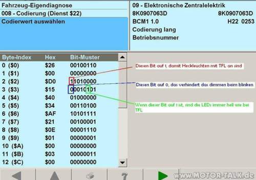

Original geschrieben von DVE
Wenn Du schon etwas "herumcodiert" hast ... welche Steuergeräte werden denn jetzt langcodiert (Zentralelektrik 09, Komfort 46, ...?
Gruß DVE
Habe selber kein VCDS, habe das zusammen mit einem Kontakt aus dem VCDS Forum in meiner Nähe gemacht, daher kann ich selber nicht sofort nachschauen.
Auf jeden Fall ging die Geschichte mit der TFL nicht über ...
STG 09 (Bordnetz) auswählen
STG Lange Codierung -> Funktion 07
xxxxx?: Ländervariante
... da wir hier als Ergebnis eben nicht xxxxx? angezeigt bekamen, sondern eine mind. 20stellige Buchstaben-/Zahlenkombination und nicht weiter kamen
Matthias
Das läßt doch stark auf Bit-Codierung schließen, vlt. so in der Art ...
Gruß DVE
Led-optionen
