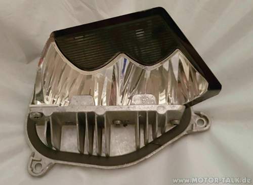

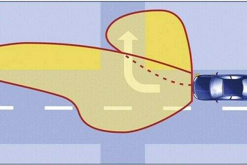

So jetzt wissen ja hoffentlich alle was das Abbiegelicht ist. Nun die Frage wieder ob man es codieren kann wie oben beschrieben?
Da auch Du das jetzt auch weißt, dass das Teil recht hoch leuchtet und damit andere Verkehrsteilnehmer blenden wird 😁 die kleine Info, dass Du damit mit Sicherheit nicht mehr StVO-konform unterwegs währst. Ich denke, das der Rennleitung zu erklären wird schwierig bis unmöglich. Weiterfahren wird Dir dann nachts kaum möglich sein oder hast Du immer ein Laptop mit VCDS dabei, um das wieder rückgängig zu machen.
Ist das Dir dieses Gimmick der Blendung anderer wirklich wert? 🙄
Ich weiß ja nicht wo dein Abbiegelicht hinleuchtet aber mein Abbiegelicht leuchtet unterhalb des Abblendlicht nur eben halt mehr seitlich. Die einzigen die geblendet werden sind die Igel und die Hasen am Straßenrand...
Selbst die Matrix LED Scheinwerfer andere Hersteller Leuchten die Fahrbahn bei höherer Geschwindigkeit seitlich mehr aus.

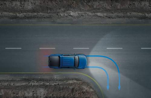

Mehr seitlich = orthogonal zur Fahrtrichtung = 90°
Gerade auf einsamen Landstraßen oder Autobahnen würde man im Dunkeln wesentlich mehr sehen. Und wie gesagt, blenden wird man damit keinen sonst wäre selbst die Funktion als Abbiegelicht nicht zulässig.

Unabhängig von einer auch mMn ausser für "Hase und Igel" eher nicht vorhandenen Blendung durch das statische Abbiegelicht, sehe ich zwei andere Gründe die dagegen sprechen:
1. praktischer Art:
Der ausgeleuchtete Bereich ist bei dem von dir gewünschten Landstrassen- bzw. Autobahntempo eigentlich uninteressant, da du an diesem schon vorbei bist wenn dir denn was "Wichtiges" dort auffallen würde.
Zu einer Reaktion im Sinne von beispielsweise Bremsen ist es dann längst zu spät.
Bei hohen Geschwindigkeiten ist die Beleuchtung etliche Meter VOR dem Fahrzeug viel wichtiger.
2. technischer Art:
Im STG09 gibt es zumindest beim MQB-Touran drei APK zur Temperatur des stat. Abbiegelichtes (max. Temp 100, obere 95 und untere Grenztemp. 80 [Grad C]).
Das lässt vermuten, dass dieses, je nach Bauweise und u.U. mangels ausreichender Wärmeabführung, nur für kurze Einschaltzeiten konstruiert ist.
Wobei es beim Touran auch mit ALS über die Nebler geht, die dürften damit eher kein Problem haben.
Die Temperaturwerte könnten darauf schließen lassen, allerdings sind die Kühlkörper genauso groß wie bei den Permanentleuchten und die Wärme kann gut nach außen abstrahlen 😕
Sinnvoll wäre es ja zumindest, diese Leuchten bei ch/lh mit angehenzulassen ...
