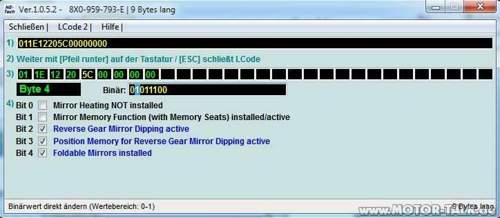

Hallo Gemeinde,
ich hatte bis jetzt immer meine Codierungen mit dem CDP+ von Autocom gemacht. Mit einer Codierliste ging dies bis jetzt bei den alten Fahrzeugen ohne Probleme. Werte zusammen addieren und reinschreiben. Aber da ich nun einen Q3 mein Eigen nennen darf wird dies etwas komplizierter. Mit dem VCDS kann man ja die einzelnen Bits und Bytes sehen und dementsprechend anpassen oder sogar mit dem Assistent einfach nur anklicken. Bei meinem Codiergerät geht das zwar noch etwas schneller aber hierfür brauche ich den Hexadezimal Code der bei euch oben in der Zeile steht. Habe dies jetzt mal probiert mit dem codieren der automatischen Anklappfunktion der Spiegel. Hier musste ich nur den alten Wert von Byte 4 (1C) in den neuen Wert (5C) ändern. Und schon ging es.
Jetzt ist meine Frage ob mir hier jemand Fotos der Codierungen schicken kann die alle beim Q3 möglich sind?
Wie gesagt ich brauche nur den neuen HEX Code das würde mir schon helfen.

Zur Darstellung:
mein alter Code im STG Fahrertür sah so aus:
01 1E 16 20 1C 00 00 00 00
wurde dann geändert in:
01 1E 16 20 5C 00 00 00 00
und schon funktionierte das anklappen per FFB oder per Langdruck auf KESSY.
Habe das aber dann auch so noch im STG Beifahrertür gemacht da dies so beschrieben wird.
Aber ich denke NUR im STG Fahrertür wäre auch gegangen, oder sehe ich das falsch?

So etwas wäre sehr hilfreich:
Vcds-printscreen
nur das 42er reicht aus
Joo das dachte ich mir auch da es ja schon funzte obwohl nur das Fahrer STG gefixt wurde.
Aber wer könnte mir nun solche Bilder wie oben gepostet zukommen lassen?
