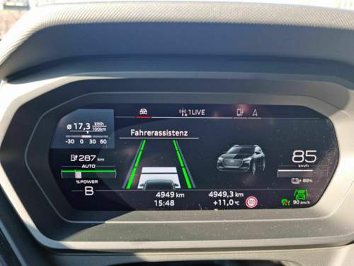

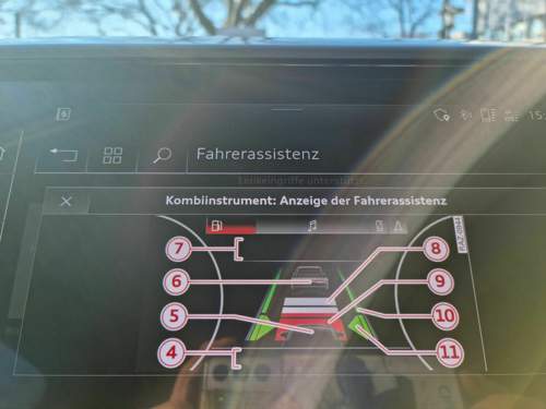

Mich würde mal interessieren, ob jemand, der das Assistenzpaket advanced hat, schon jemals diese zwei grünen Dreiecke mit der angeblichen Spurführung gesehen hat.
Ich habe zwar das "Advanced" Paket, werde aber immer nur unsanft von der Spurverlasswarnung genervt.
Keine "grünen Dreiecke"
So steht es im Handbuch
Laut Boardbuch soll das ja so aussehen

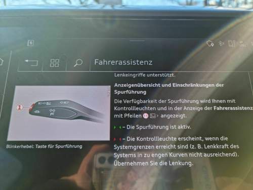

Die adaptive Spurführung ist doch nur mit und beim Travel-Assist aktiv?
Travel-Assist heissts doch beim ID4. Beim Q4 heisst es doch adaptive Fahrassistent.
@Kuschi36 schrieb am 3. März 2022 um 14:30:00 Uhr:
Dann korrigiere ich mal: Ist das nicht nur bei gleichzeitiger Aktivierung des Abstandstempomats aktiv?
Nein, der knopf am blinker aussen altiviert fie spurführung, oder wie meinst es jetzt?
Hat den Knopf mal jemand gedrückt gehalten zum Test?
Ansonsten aktiviert der Knopf doch nur den Spur-X
Wobei X sein kann
a) Verlassenwarnung weil ACC nicht auch aktiviert ist
b) adaptiver Halteassistent weil ACC auch mit aktiv ist
Oder nicht?
Laut meinem Handbuch (werd ich morgen testen) gibt es:
den Adaptiven Fahrassistent
und
Und die Spurverlasswarnung.
Der Assistent kann die Geschwindigkeiten setutzen und hinter Autos herfahren und bei eingeschalteter Spurführung das Auto in der Mitte der Spur halten (wenn die Kurven nicht zu eng sind und die Spuren gut sichtbar). Man muß da das Lenkrad nur leicht halten (alle paar Sekunden zumindest) aber sonst nur lenken wenn der Assistent meldet dass er nicht weitermachen kann!
Ist der Assisten nicht eingeschaltet (und man sozusagen manuell fährt) kann man die Spurverlasswarnung einschalten welche nur hart eingreift (man könnte ja eingeschlafen sein...) aber sonst nicht das Auto lenkt.
Absolut richtig.
Und in diesem Fall muss ich mich an die eigene Nase packen. Ich habe erst echt nicht gerafft, dass es sich bei dem Schalter um den Blinker handelt. Da alle anderen verwandten Funktionen ja am Tempomat hängen. Habe ich nie auf den vom Lenkrad verdeckten Teil des Blinkers geschaut und dort das entsprechende Symbol auch nicht entdeckt.
Jetzt, seit zwei Tagen, weiß ich es. Nutze den Spurführungs-Assistenten aus dem Advanced Paket und bin wirklich zufrieden. Der macht genau das was er soll und man legt einfach nur ein oder zwei Finger ans Lenkrad, Lenken macht der Q4 dann ganz von selbst.
Kann da wirklich nicht meckern.
