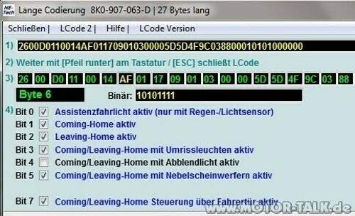

Suche die Codierung für "Umrissleuchten"  bei CH/LH beim FL. Möchte nur die LEDs brennen haben. Eventuell auch das zeitintervall ändern. Steuergerät 09 schon versucht, da ist aber kein Haken.......
ist wie beim vorFL und auch so beschrieben!
einfach CH über Abblendlicht aktiv rausnehmen!
siehe hier

Danke! wie siehst den mit den Zeitintervallen aus i.V. großes Navi?
nicht codierbar
