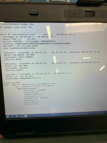

Hilfe! Kann in byte 0 nichts ändern. BCM 8K0907063D
Hab einen VFL auf FL Bi-Xenon ohne Kurvenlicht umgerüstet. Alwr mit einem Sensor hinten ist verbaut
kann nicht sein. Womit codierst du?
Scan vom BCM 09 und alwr bitte zufügen
Halogen auf Xenon brauchst du schon mal ein neues BCM !

@Scotty18
Es scheint ja ein Index D verbaut worden zu sein, und das lässt sich auch auf Xenon codieren. Um hier ein Irrtum auszuschließen, wäre ein Scan hilfreich - da hätte man gleich die Codierungen und auch einige Infos mehr und bräuchte nicht rumraten...
Ich denke eher, dass Unerfahrenheit im Umgang mit Diagnosetools oder eben die falsche Diagnosetools eingesetzt werden.

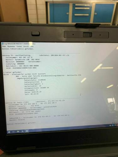

Zur Umrüstung auf Xenon müssen aber auch noch andere Stg (z.B ABS) codiert werden und die lwr muss in die Verbaulistr des Gateways.
Wenn gar kein Zugriff auf das lwr Stg möglich ist, dann ist es falsch verkabelt oder defekt.
Ich schaue dass ich den Scan dann hier rein poste
Danke erstmal! Adresse 55 wurde in der Verbauliste hinzugefügt.
Die Codierung im abs Steuergerät wurde ebenfalls durchgeführt.
In meinem Fall ist dass Problem dass sich der Binärcode im Steuergerät der zentralelektrik Byte 00 nicht verändern lässt ( ich kann nicht einmal die Zahlen löschen ) das war bei allen anderen Bytes kein Problem.
Hier das BCM 09
Adresse 55
Also normalerweise lässt sich das BCM mit dieser Teilenr ohne Probleme auf Xenon codieren. Die 69 durch 26[Enter] ersetzen.

Beim lwr Stg muss nur die Grundeinstellung mit Einstellung der Scheinwerfer durchgeführt werden
