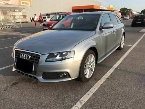

Habe meinen Audi A4 8k von Halogen auf Xenon umgerüstet.
Bin mit meine Codierungen soweit, dass die Scheinwerfer einwandfrei funktionieren.
Ich habe aber immer noch in meinem Bordcomputer/Fahrerdisplay die Fehlermeldung
Stand/Tagfahrlicht rechts/links (gelbes X Lampensymbol ).
(Bordcomputer denkt wahrscheinlich immer noch das Halogen-Scheinwerfer eingebaut sind)

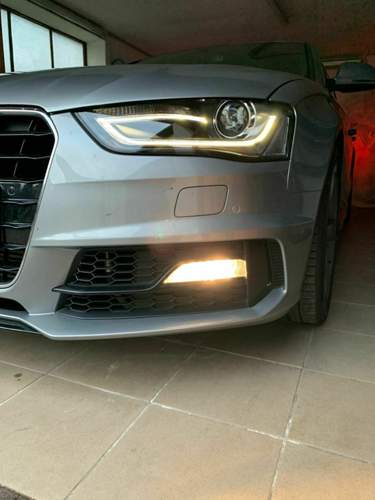

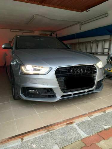

VFL Halogen Umbau...
.jpg
...auf FL Bi-Xenon (ohne Kurvenlicht) abgeschlossen :-)
