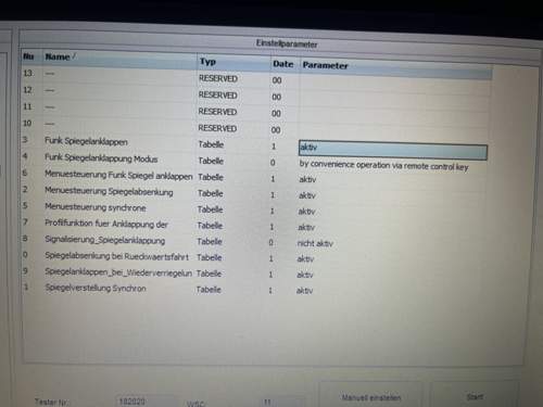

Muss sonst noch etwas von den Parametern verändert werden, damit die Codierung funktioniert?
Die Codierung ist experimentell, ich weiss selbst nicht genau weshalb es mal funktioniert und mal nicht.
Vermutlich abhängig von den Türsteuergeräten.
Ich habe es schon bei 2 anderen Tiguans gemacht, beide BJ22, hat bei beiden funktioniert! Echt merkwürdig!
Also bei meinem ging es nicht. Hier mal die Daten vom Stg 9 . Vielleicht kann ja jemand mal schauen, welche Versionen und Nummern die Steuergeräte haben, wo es geht.
Adresse 09: Zentralelektrik (J519)
Teilenummer SW: 5Q0 937 084 CQ HW: 5Q0 937 084 CG
Bauteil: BCM MQBAB H H36 0253
Geht seit 3 Jahren einwandfrei

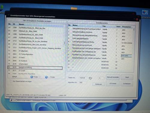

Spiegel erst bei Zündung EIN ausklappen
Anpassungskanal ENG141635-ENG126610-Spiegelverstellung-Signalisierung_Spiegelanklappung,geändert von,aktiv ,auf,nicht aktiv
Ah! Kleine Besonderheit. Wer auch die Umfeldbeleuchtung Aussenspiegel verbaut hat, SOLLTE noch die Codierung in beiden Türsteuergerärten vorne Codieren:
Byte 1 - Bit 5 deaktivieren in STG 42 und STG 52
(Umfeldbeleuchtung auch angeklappt Eingeschaltet)
Also gibt es da definitiv Unterschiede
Ich habe den Wert Funk Spiegelanklappung Modus auf "by convenience operation via remote control key" geändert und probiert ob es klappt. Leider immernoch nicht. Echt schade.
Bei diesem Wert klappen die Spiegel, trotz aktiviertem Menüpunkt, gar nicht mehr ein.
"By convenience" bedeutet, dass du den Abschliessen-Knopf auf dem Schlüssel lang gedrückt halten musst.
Teilenummer SW: 5Q0 937 086 CE
Teilenummer HW: 5Q0 937 086 BQ
SW Version; 0303
Bauteil: BCM PQ37BOSCH 038
Das sind meine Daten und es funktioniert nicht. Lediglich die Einstellung mit dem Schlüssel und Taste länger gedrückt halten funktioniert. Die Spiegel klappen allerdings beim öffnen des Fahrzeugs gleich wieder aus.
