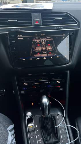

Leute habe bei meinem Tiguan Ad1 das Klimabedienteil auf Touch umgebaut leider habe ich die Codierungen verloren bzw beim vohrerigen nicht gesichert. Kann mir jemand die Admp von Touchbedientteil mit Standheizungir zukommen lassen somit könnte ich es über vcds selbst alles überprüfen. Wäre euch sehr dankbar…. Danke im vorraus
