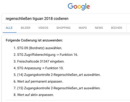

Regenschließen Panorama Dach
Kann mir jemand helfen wie ich zu Schritt 4 komme bei OBDeleven
@Tiguan_mk schrieb am 18. August 2022 um 17:23:23 Uhr:
Vergiss es direkt, der Tiguan kann kein Regenschließen
Dazu müsstest du den alten RLS verbauen bzw tauschen gegen deinen Serie verbauten. Dann geht's.
Oder dem vom Audi
@Tiguan_mk
Bezgl. Regenschließen, kannst du hier mal mein Beitrag und die Antwort von @hadez16 lesen.
https://www.motor-talk.de/.../...ierungen-seat-ateca-t6651233.html?...
Du musst mal im STG 09 unter Teilsysteme schauen welcher Regensensor verbaut ist. Bei meinem Ateca MJ20 ist der G397_RLFSS verbaut. Laut hadez16 könnte man es versuchen. Ausprobiert habe ich es aber noch nicht.
Zu deiner Frage wie du bei OBD11 zu Punkt 4 kommst:
Steuergeräte > STG09 > Anpassung wählen und dann den gewünschten Punkt auswählen. Die Funktion10 stammt von einem VCDS System und ist für OBD11 unrelevant.
Hier nochmal eine Anleitung für den MQB:
Licht-/Regensensor - Regenschließen aktivieren
STG 09 > Zugriffsberechtigung: 31347 > Anpassung > …
> Kanal "Zugangskontrolle 2-Regenschliessen_ein_aus" > Wert auf "aktiv" ändern
> Kanal "Zugangskontrolle 2-Regenschliessen_art" > Wert auf "Permanent" ändern
> Kanal "Zugangskontrolle 2-Menuesteuerung Regenschließen" > Wert auf "aktiv" ändern
STG 09 > Codierung > RLFS > Byte 00 > (Bit 1 und) Bit 2 aktivieren
Die Codierung von Bit 2 wird nicht angenommen, mit Bit 1 funktioniert es. Die Codierung für den »RLHS« ist nicht bekannt.
