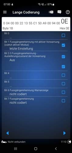

Wer hat eigentlich die Fussgängererkennung aktiviert?
Bei allen Fahrzeugen inkl. meinem Ateca die ich mit OBD11 ausgelesen habe (siehe Bild ), ist diese nicht codiert. Macht diese Funktion überhaupt Sinn, ohne aktive Motorhaube, bzw. ist Aktivierung überhaupt ratsam. Nicht das diese Funktion absichtlich deaktiviert ist, damit die Notbremsfunktion im Dauereinsatz ist!
Wie sieht die vollständige Aktivierung der Funktion aus. Welche STGs müssen hier bearbeitet werden, so das auch ein Menüeintrag im MIB2 STG 5F angezeigt wird. Eventl. sollte dann auch eine Benachrichtigung im VC oder AID erscheinen.
Mein Wissensstand ist der, dass die Fußgängererkennung ein Hybrid-System aus Radarplatte und Vorfeldkamera ist.
Einst mit Pauken und Trompeten im Passat B8 beworben. Dieser hatte mit seinem Modelljahr 2015 bereits eine leistungsfähigere Vorfeldkamera an Bord (3Q0...653), die man genau dafür benötigte.
Mir ist aktuell nicht vor Augen, wie sich das mit dieser Funktion bei den 3Q0...654 oder gar 2Q0 Kameras verhält, und ob die Fußgängererkennung im ACC-STG durch einen FEC abgesichert ist.
