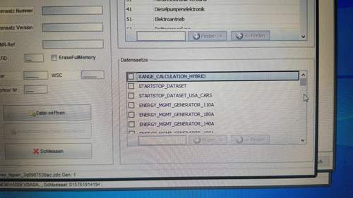

Gibt es denn zwischenzeitlich beim MJ20 eine Möglichkeit die SSA zu deaktivieren?
Nein
Vielleicht doch, es sind neue Parameter online, vom AC gateway. Zwar Passat. Aber kann denke ich mal dennoch vielleicht helfen.
Dort sind SSA Sätze für EU und USA vorhanden.

@Passat-B8BiTDI schrieb am 18. März 2020 um 20:02:17 Uhr:
AHA!
Ich lasse direkt nochmal mein Testkaninchen kommen.

Geht nicht.

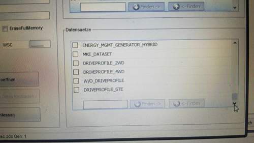

Ist halt ein Versuch, mein gateway ist AA mit 5365, zwar AC Parameter drauf, aber ich kann noch über die Spannung abschalten, wenn ich will, habe es mal mit 9v getestet.
Die neuen vcp Parameter habe ich noch nicht genauer angeschaut und getestet, hatte sie eigentlich wegen anderer Gründe angefordert(Ticket), diese aber in der zdc nicht gefunden.
Jetzt sind auch die Tiguan ac gateway online.
