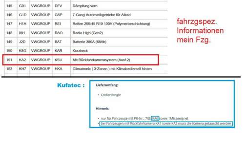

hab es jetzt mit OBD11 den Bit3 in Byte 0 setzen können.
bin stückweise erstmal soweit :
Wenn Anhänger dran, zeigt da Infodisplay beim Einlegen des Rückwärtsganges die Grafik eines Fahrzeuges mit Anhänger,
im AID steht, das man den Parklenkassistent einschalten soll.
Wenn ich dies tue erfolgt aber die Fehlermeldung einer Störung des TrilerAssist
Das einzige, was ich jetzt NICHT in VCDS programmiert bekommen habe ist:
Steuergerät 6C
Byte10 Bit 3
Hier erfolgt bei versuchtem Abschluss der Codierung "Fehler 31 - Wertebereich".
Weiss da wer weiter ?
6C Steuergerät:
Hardware: 5Q0 980 556
RVC Compact H09 0170
Schreibe vom Handy, daher nur halbweisheit.
Kann naturlich gut sein dass du die nicht -TA fähige RFK hast
Wird die falsche rfk sein
hab gerade auch ein wenig recherchiert .
ich hab die KA2. Kufatec sagt, das man die KA6 braucht um TA frei zu schalten.
Kann ich die KA2 denn einfach gegen die KA6 tauschen ?
Was könnten da für weitere Arbeiten aus dem Tausch der Kamera resultieren ?
VG
Kamera muss kalibriert werden
Geht auch ohne kalibrierung
okay.
Ich werd es dann einfach mal ausprobieren.
Hab mir bei kufatec die KA6 bestellt. Tausch sollte ja p & p sein.
Ich guck dann mal wie weit ich komme.
Danke erstmal bis hierher
VG
Hier mal eine Übersicht:
5Q0-980-568 --> RFK wenn man Trailer Assist ab Werk bestellt aber kein AreaView, kann mit Videoleitung zur normalen RFK erweitert werden
5Q0-980-556 --> ganz einfache RFK, kann kein Trailer Assist
5Q0-907-556 --> AreaView Kamera, kann alles.

Ich hab lt. fahrzgspez.Auskunft die KA2.
Das ist aber in meinem Fall die 5Q0.980.556. Also die ganz normale RFK (hat aber dynamische Linien).
Kufatec bietet einen Codierdongle zum freischalten des TA. hier wird die KA6 als Bedingung angegeben, weshalb ich dort erstmal die KA6 bestellt habe.
In meinem Falle scheint meine KA2 nicht zu funktionieren.
VG

zwischenstand:
Es gibt bei Kufatec verschiedene Kameravarianten. Bei Original verbauter Kamera KA2 (siehe eigene PR.Nr.) lässt sich Trailer-Assist auch ohne AreaView nachrüsten. Bedingungen : original PLA und AHK
https://www.kufatec.com/.../...inkl.-kamera-fuer-vw-tiguan-ad1-42391-p
AreaView muss man sowieso nicht nachrüsten, auch wenn man eine AreaView-Kamera hat. Die lässt sich durch Codierung auf eine normale RFK beschneiden.
hat jetzt alles mit dem Kameratausch funktioniert. TrailerAssist funktioniert
