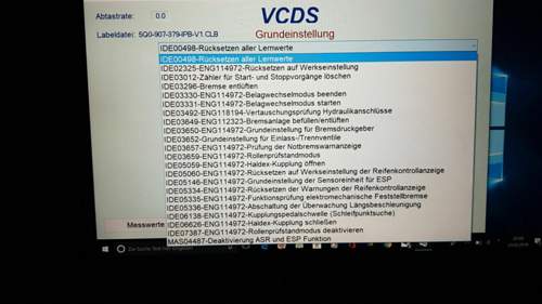

Hallo zusammen und sorry, wenn die Frage in diesem Thread schon gestellt wurde, mir fehlt leider die Zeit, alle 450 Seiten durchzugehen.
Kurze Frage: stimmt es, dass man mit VCDS (ich habe die originale PCI-Version) und aktueller Software die elektrische Bremse hinten am Tiguan 2 nicht betätigen kann, um z.B. die Bremsklötze hinten zu erneuern?
Danke für eine Antwort!
Klar geht das
Würdest du uns auch verraten,wo man das findet?
Wäre sicher hilfreich für viele.
Danke!
quote]
@hadez16 schrieb am 29. Februar 2020 um 08:12:22 Uhr:
Klar geht das
Ganz normal beim ABS(03) unter Grundeinstellung, ist textlich eindeutig Dargestellt/benannt.
@Passat-B8BiTDI schrieb am 29. Februar 2020 um 13:30:01 Uhr:
Prima! Danke!
Ich danke auch!
