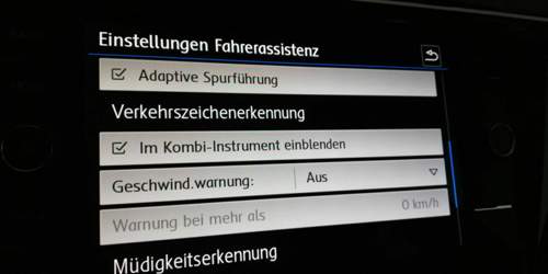

Klärt mal bitte hier auf..... Gibt es eine allgemeine Lösung für VZE freischalten bei einem Allspace? Oder ist es nur einen Einzelfall der Post wo ein Allspace VZE Funktion erfolgreich codiert wurde? Ich bin ein bißchen misstrauisch bezüglich dieses posts wo ein Allspace nachträglich VZE codiert bekommen hat und einwandfrei funktioniert, ich kann es ehrlich erst glauben wenn ich es sehe. Wie auch vorher schon geschrieben.... Ich kann auch erfolgreich VZE beim Allspace codieren..... Aber die Funktion ist nicht erkennbar... Bis auf die übliche Fehlermeldung.
Bitte mal um eine eindeutige Aufklärung bezüglich des VZE beim Allspace. Ich verfolge seit langem dieses Thema und hab noch kein Allspace mit nachcodierten VZE und einwandfreie Funktion gesehen.
Wenn es nicht viel verlangt ist kann derjenige der ein Allspace nachcodieren hat (VZE) auch mal Bilder /Videos posten damit hier mal Klarheit herrscht?
Moin Moin;
warum soll ich hier quatsch erzählen?
Bei mir hat es funktioniert. Und zwar so, wie ich es beschrieben hatte.
Anbei ein paar Bilder.
Und nein, ich habe die VZE nicht ab Werk mitbestellt.
Du kannst gerne vorbei kommen und dich persönlich davon überzeugen, dass es bei meinen AllSpace funktioniert.
Img-20180818-201137
Img-20180818-201231
Img-20180818-201329
Du könntest mal dein Kartenmaterial aktualisieren. 😉

Danke @gdfgsd für die Bilder bin jetzt fast überzeugt. Wollte nicht behaupten das du Quatsch erzählst... Es ist nur das du meines Wissens der einzige Allspace hast mit VZE nachcodiert.
Wie @digi2012 schon erwähnt hat könntest du die admap hochladen damit wir unsere beidem Allspace mal verglichen?
Hast du auch Trailer Assist codiert?
