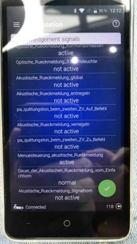

STG 09
Anpassungskanal IDE02269-ENG149191-Rückmeldungssignale-Akustische_Rueckmeldung_entriegeln,geändert von,nicht aktiv ,auf,aktiv
STG 09 ,Anpassungskanal IDE02269-ENG149194-Rückmeldungssignale-Dauer_der_Akustischen_Rueckmeldung_vom_Einfachhorn,geändert von,normal ,auf,kurz

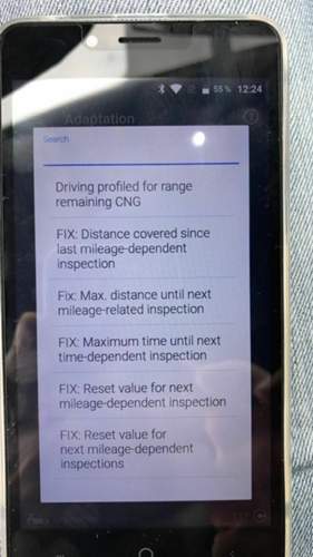

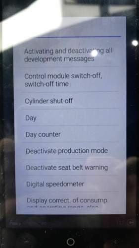

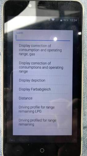

Welche Software? Bitte immer hinschreiben, denn in OBDeleven wüßte ich nichts mit "ENG149194" anzufangen. Allerdings muß man STG09 doch entriegeln, mit einem 5-stelligen Code. Oder hierbei nicht? Und müßte "IDE" nicht "ID" sein?
Nein nein nein, es ist eben völlig Wurst und Egal welche Software. Das Prinzip der Anpassungskanäle ist immer das gleiche. Dann denkt bitte einfach ein bisschen mit. Hier werden wir sicher nicht unterscheiden ob VCDS oder OBD11 weil das technisch und faktisch einfach überhaupt keinen Unterschied macht!
Leider ist das nicht so einfach. In der App von OBDeleven gibt es keine "Anpassungskanäle". Es gibt nur "Anpassung" und darunter eine wirre Liste (wir Kunden können nichts dafür), teils mit IDE am Anfang (IDE ist doch richtig), meist aber nicht. Siehe die Bilder von STG17. Die Parameter wie "Dauer_der_Akustischen_Rueckmeldung_vom_Einfachhorn" könnten da auch ganz anders drin stehen, denn teils ist es Deutsch, Englisch oder Deutsch/Englisch gemischt wie z. B. "Display_FPA".
Ich prüfe in der Mittagspause mal, ob ich die von @hansihase geposteten Beispiele in der App so finden kann.
20180905-102434309-ios
20180905-102441109-ios
20180905-102458438-ios
+5
Dass OBD11 die UDS-Identifier rausfiltert ist ja die Sache von OBD11. Der textuelle Suffix sollte jedoch eigentlich immer der gleiche sein, sodass man das IDE/ENG etc. vorne bei einer VCDS geprägten Anleitung einfach vernachlässigen kann.

@hansihase schrieb am 5. September 2018 um 16:55:18 Uhr:
STG 09
Heute Mittag probiert für's
Verriegeln
, keine Reaktion. Sprich, da hupt oder tönt nichts. Habe Alarmanlage. Müßte man dann noch "Akustische_Rueckmeldung_Signalhorn" noch auf "active" setzen?
20180906-101248682-ios
@infiniter schrieb am 6. September 2018 um 13:50:05 Uhr:
STG 09
Heute Mittag probiert für's Verriegeln, keine Reaktion. Sprich, da hupt oder tönt nichts. Habe Alarmanlage. Müßte man dann noch "Akustische_Rueckmeldung_Signalhorn" noch auf "active" setzen?

@hadez16:
Ich habe ja oben aufgelistet wie man das normalerweise codiert korrekt...
Das mag sein, aber
@hansihase
hat sein Beispiel so gepostet, als hätte er es a) probiert und b) als hätte es bei ihm geklappt. Was sollte das ansonsten darstellen? Ich erinnere nochmal:
1. Beispiele posten, die funktionieren.
2. Angeben, in welcher Reihenfolge man was machen muß, damit es funktioniert
3. Komplette Beispiele posten, am besten mit Voraussetzungen wie "benötigt Alarmanlage".
Ansonsten, aus deinem Post oben "Rückmeldungssignale-Menuesteuerung_akustische_Rueckmeldung" bezieht sich wohl eher auf das Klickgeräusch bei Discover Media, wenn man irgendwo rauftippt. Das gehört halt auch zu den akustischen Rückmeldungen, hat aber mit der Verriegelung nichts zu tun.

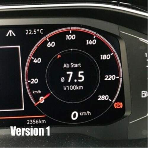

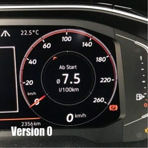

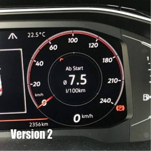

Tachoauflösung und -endwert anpassen (erweiterte Version, siehe Bilder)
Modell: Polo GTI
Gerät: OBDeleven Pro
Typ: Anpassung
Wo: Steuergerät 17
Channel/Einstellung: Speedometer_final_value
Parameter:
Version 0 = 20er/40er-Schritte, Ende 260
Version 1 = 20er/40er-Schritte, Ende 280
Version 2 = 20er/40er-Schritte, Ende 240
Version 3 = 20er/40er-Schritte, Ende 300
Version 4 = 10er/20er Schritte, Ende 260
Version 5 = 10er/20er Schritte, Ende 280
20180905-103939586-ios
20180906-102452349-ios
20180906-102532397-ios
+3
...Ich habe die DWA-Quittierung schon gefühlte Drölfhundert mal an anderen MQB Fahrzeugen codiert und weiß was ich schreibe 😉
Die Menüsteuerung ist dafür da um die akustische ZV-Quittung im Car-Menü deines Discovers ein- oder auszuschalten. Bei der Codierung musst du dir jedoch aussuchen ob beim Verriegeln und/oder beim Entriegeln, da sich das nicht über das Car-Menü beeinflussen lässt.
@infiniter - Danke für den ausführlichen „Tacho“ Post!
Version 4 wäre meine. Mal schauen, ob ich da jemanden finde der mir das codieren kann.
Jetzt noch eine vielleicht etwas dumme Frage🙄
Sehe ich das richtig, dass alle diese Layouts in der Fahrzeug-Software schon hinterlegt sind, man nur ohne OBDeleven o.Ä. Nicht darauf zugreifen kann? 😕
Richtig. Kostet am Fertigungsband und am Bandende weniger...
