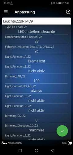

Sorry, ich hab' komplett vergessen, mich deswegen zurückzumelden. Getestet habe ich. In OBDeleven kann ich bei der Light_Function_22_B das von dir Beschriebene ""Aktive Blinkfunktion hat ein auf 1 gesetztes zugeordnetes Bit in pa_dynamisch_blinken" nicht finden.
Genau dort sollte es sich aber befinden. Ja, STG 09 und Anpassungen.
Ist es dir möglich Screenshots zu machen der Dinge, die du dort auswählen kannst?
Nach Wechsel auf ein anderes Handy (hat was gedauert, kauft man nicht mal eben) kann ich nun endlich Screenshots machen. Siehe unten.
Leuchte22
