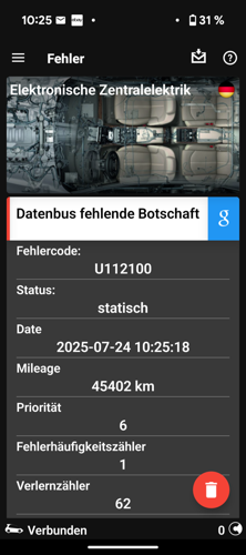

Hi Leute
Hab nen Polo GTI AW Bj 07/2020
Hab mit Obdeleven paar sachen codiert.
Wollte jetzt noch Fernlichtassistent aktiv Codieren..hab eigentlich alles auf aktiv geändert,aber dennoch kommt diese Fehlermeldun...Bild im Anhang.Laut Code 8M1 in meinem Serviceheft ist der Fernlichtassistent von Werk aus ausgestattet..
Hat jemand eine Idee was da fehlt oder ich machen kann...
Wenn ich den Blinkerhebel nach vorne drücke zum aktivieren,kommt kurz das Symbol in der Kombianzeige für Fernlichtassistent,danach aber ne Fehlermeldung .

Nach welcher Anleitung bist du vorgegangen?
[quote][i]@hadez16 [url=/forum/aktion/PostJump.html?postId=72445981]schrieb am 24. Juli 2025 um 16:05[/url]:[/i] Nach welcher Anleitung bist du vorgegangen?[/quote] Im Obdeleven unter Anpassung Fernlichtassitent
"Fernlichtassi immer aktiv bei Start" geht nicht beim Polo. Letzte Codierung wieder rückgängig machen.

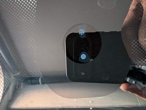

Ich habe 2linsen im Rückspiegel..denke 1ne davon ist die Kamera ?
Ist mit Rückspiegel der Innenspiegel gemeint? Darin sitzt nur der Sensor für das automatische Abblenden des Innenspiegels.
Mit Kamera ist die Frontkamera für den Line Assist gemeint. Diese sollte eine Nummer wie folgt haben: xQ0 980 653. Mit oder ohne Index. Das x steht für 2 oder 3. Das sollte sich mit OBDeleven einfach feststellen lassen.
Ja Innenspiegel,ich habe 2 "linsen"im Innenspiegel
Siehe Bild
Innenspiegel von aussen Fotografiert
